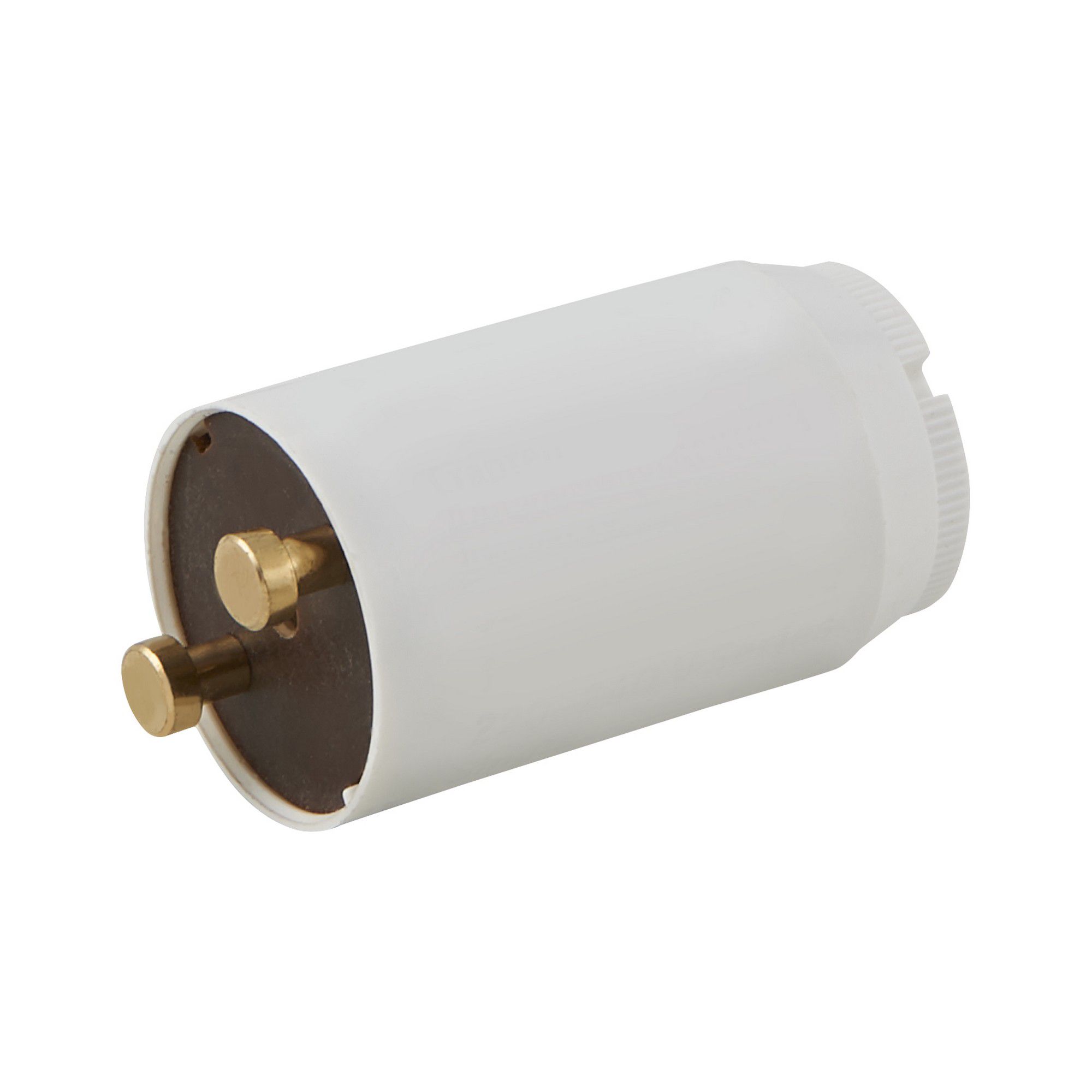

Les longueurs standard des tubes LED T8 sont 600mm, 900mm, 1200mm et 1500mm (osram 20w fluorescent). Mais avant d’insérer le tube LED dans la douille, il faut d’abord retirer l’interrupteur principal ou le fusible, puis remplacer le starter du tube néon par le starter LED (également appelé starter LED factice).
Vous n’avez besoin d’un starter que si vous utilisez une lampe avec un ballast conventionnel (240V Tube starter, Pack of 2). Si vous utilisez un ballast électronique, vous n’en avez pas besoin.
Tous les tubes fluorescents ont-ils un starter ?
