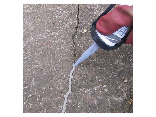

Comment reboucher les fissures ? Avant de mastiquer, il faut enlever tous les restes d’enduit non adhérents avec une brosse métallique. Fissure placo mastic acrylique. Les fissures sont légèrement élargies. Mastic acrylique fissure exterieur. Pour ce faire, grattez un peu la fissure avec une spatule afin que le mastic de réparation ait suffisamment de prise. Mastic acrylique fissure facade. Pour le remplissage, les fissures et les trous doivent être exempts de poussière.

Rebouchez les petits trous et les fissures : Injectez le mastic prêt à l’emploi directement du tube dans le trou. Reboucher fissure avec mastic acrylique. Avec la spatule de peintre, enfoncez le produit dans le trou et remplissez-le complètement (Reboucher fissure mastic acrylique). Ensuite, retirez l’excédent de matériau avec la spatule et lissez la surface.
