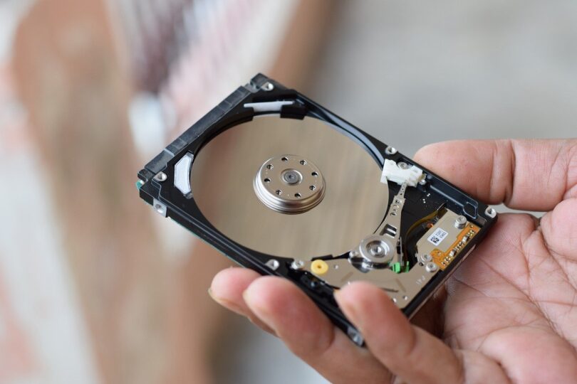

La conception des ordinateurs portables est très différente de celle des ordinateurs de bureau, ce sont pour ainsi dire des « PC différents ». Passer disque dur en gpt. C’est pourquoi il existe des erreurs spécifiques aux ordinateurs portables. Une erreur particulièrement méchante est le message demandant d’entrer un « HDD Password ». Il faut savoir que les ordinateurs portables utilisent jusqu’à quatre mots de passe système pour la protection, car les données sur un ordinateur mobile sont plus sensibles que sur un ordinateur de bureau :
Il existe un mot de passe système comme protection d’accès que vous devez saisir directement après avoir allumé l’appareil, si cette protection est active. Sans ce mot de passe, vous n’avez pas accès à l’ordinateur portable, mais vous pouvez démonter le disque dur et lire les données. Le mot de passe système ne peut être réinitialisé que par le fabricant de l’ordinateur portable, en remplaçant la carte mère ou un module de mémoire.
Le mot de passe du BIOS sécurise l’accès aux paramètres du BIOS, de sorte qu’aucune modification du BIOS n’est possible sans ce mot de passe. Ce mot de passe peut être effacé en retirant la batterie de secours ou en utilisant un contact enfichable spécial (cavalier). Toutefois, sur un ordinateur portable, ni la batterie ni le cavalier ne sont généralement accessibles de l’extérieur, de sorte qu’une telle réparation est plus ou moins une affaire d’atelier.
Un mot de passe principal ou de service est enregistré sur la plupart des ordinateurs portables. Il permet aux techniciens du fabricant d’accéder au BIOS, à la maintenance à distance et parfois aussi au disque dur pour le formater. Pour de nombreux ordinateurs portables plus anciens, des mots de passe maîtres sont publiés sur Internet, ce qui peut aider en cas d’oubli du mot de passe du BIOS.
A lire :   Comment désactiver l'ennuyeux verrouillage de l'écran en cas d'inactivité ?
Enfin, il y a le mot de passe du disque dur, qui est enregistré dans l’électronique de commande du disque dur. Il n’est généralement pas activé sur les ordinateurs portables des particuliers, mais est utilisé sur les ordinateurs des entreprises et des administrations. Le démontage du disque dur n’est d’aucune utilité dans ce cas, car le mot de passe est également demandé lors de la connexion à un autre ordinateur.
Si le mot de passe du disque dur est soudainement demandé, il s’agit presque toujours d’un défaut du disque dur ou de sa commande électronique. Si le disque dur et l’électronique ne sont pas endommagés, un logiciel spécial comme « Repair Station » peut vous aider. Le programme peut être testé gratuitement, mais la licence pour une restauration coûte environ 50 euros américains. Les informations sur le site web et toutes les instructions ne sont proposées qu’en anglais. Dans la grande majorité des cas, le remplacement du disque dur et la restauration des données à partir de la sauvegarde sont toutefois les seules mesures de réparation efficaces.
