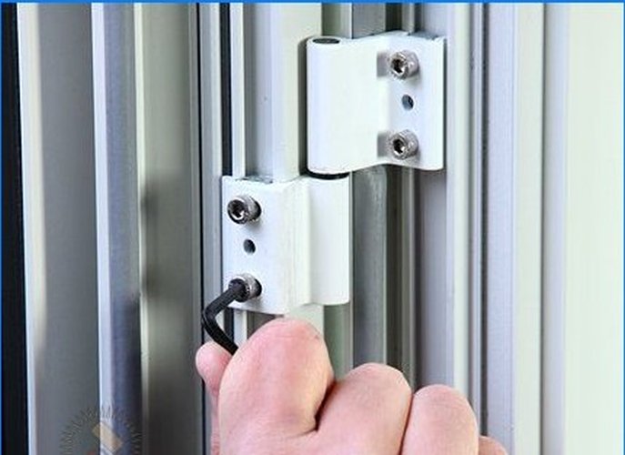

soulever/abaisser en diagonale. Le palier à compas en haut du côté de la charnière permet de faire pratiquement la même chose que la vis de réglage arrière dans le palier d’angle : en tournant la vis située ici en haut, tu tires le vantail vers le côté de la charnière ou tu l’en éloignes.

Retire les pivots et tourne-les pour ajuster la pression de ta porte de balcon : Fermer fenetre avec clavier. Dans le sens des aiguilles d’une montre, la pression augmente, dans le sens inverse, la pression diminue : Fermer fenetre iphone. Après le réglage, vérifiez que la porte est étanche et qu’elle s’ouvre et se ferme néanmoins facilement (Fermer fenetre iphone 11). Combien cela coûte-t-il de faire régler une fenêtre ?

Soulever l’ouvrant (Sur les fenetres a double vitrage il y a une vis qui doit etre tourne …). Abaissement de l’aile.
Presser l’aile dans le cadre avec une pression nettement plus forte.

Que faire si la porte du balcon ne se ferme pas correctement ?

Peut-on régler la porte du balcon ?
