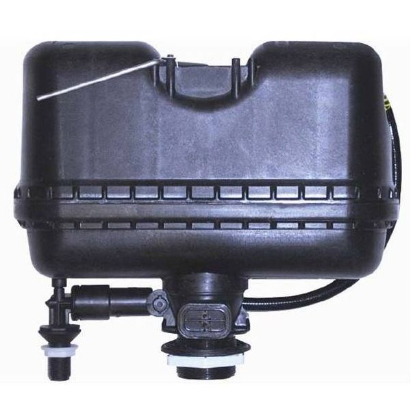

Schell 022010621 (Chasses d eau assistees par pression Flushmate III ). SCHELL SCHELLOMAT 022040699.
