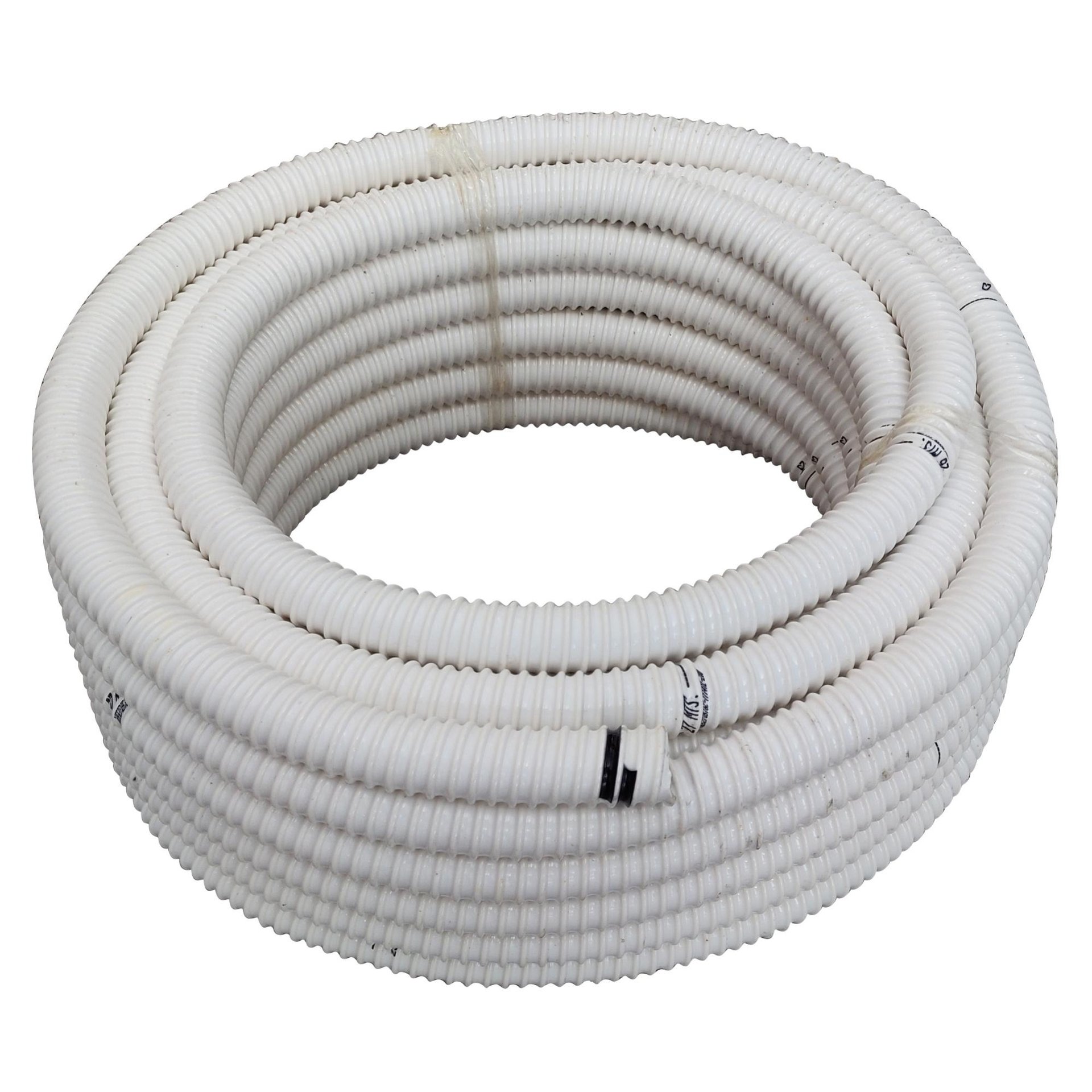

Les pièces moulées droites de 25, 50, 100 et 200 cm sont courantes (Tuyau d’evacuation plat Ø 32 mm 20 m SCALA PLASTICS). Les raccords courbes sont également appelés “coudes”. Ils sont disponibles avec des angles de 15, 30, 45, 67 et 87 degrés. Les dérivations sont destinées à réunir deux ou trois conduites.
