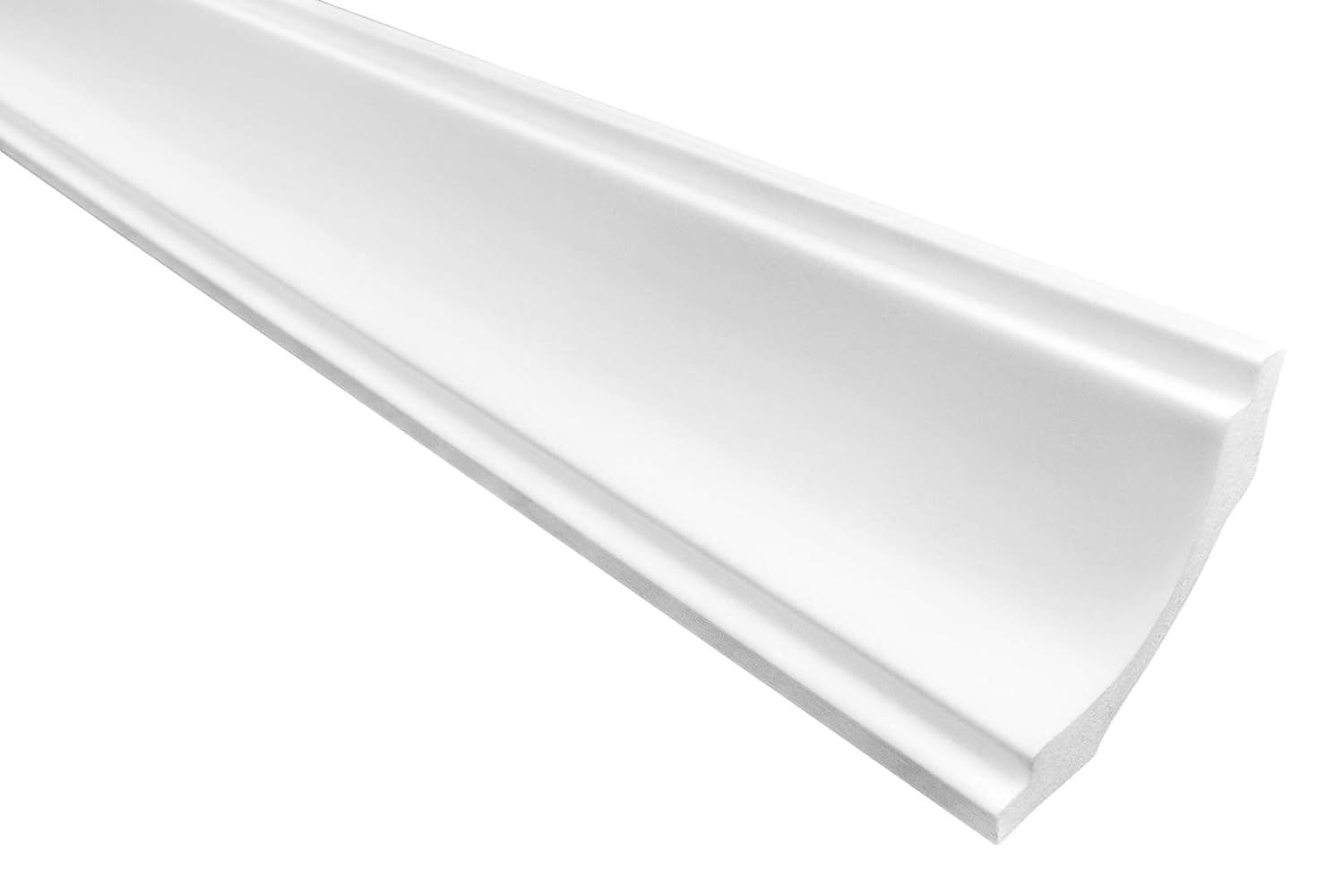

Les moulures en stuc sont collées. Avec quoi faut-il coller les moulures en stuc ? Pour cela, il faut une colle pour polystyrène. Dans le commerce spécialisé, celle-ci est généralement appelée colle système ou colle à enduire.
Comment fixer les moulures ? Pour la pose des moulures en plâtre, humidifiez préalablement le support (mur, plafond). Le cas échéant, vous pouvez également rendre le support un peu plus rugueux au niveau de la surface d’appui (en le grattant avec la spatule) afin que la colle à plâtre adhère mieux. Les plinthes en stuc lourdes sont en outre vissées au mur.
Les baguettes légères en polystyrène se fixent bien avec des colles à dispersion. En général, les colles à un composant suffisent. Sur un support en papier comme le papier peint, toute colle universelle sans solvant peut même convenir. Dans les cas normaux, les colles de montage en cartouche sont le choix idéal.
Fermez tous les joints entre le plafond et la moulure en polystyrène ainsi qu’entre la moulure en polystyrène et le mur. Versez de la colle pour polystyrène dans les joints et lissez la colle avec une éponge humide ou le bout du doigt humidifié.
La colle doit être appliquée en fines lignes sinueuses. Laisser un espace d’au moins un centimètre avec les bords de la moulure en polystyrène. Appuyer lors du collage conformément aux instructions du fabricant. Enlevez immédiatement tout débordement de colle à l’aide d’une spatule et d’un chiffon.
Découpe des baguettes Serrez délicatement la baguette sur le plateau à l’aide d’un serre-joint (DJ50 40 metres Stuc Profils Stuc Decor Moulures Plafond Polystyrene …). Lorsque vous coupez du polystyrène en onglet, il est important de se demander si vous coupez effectivement dans le bon sens. Les coins pour ainsi dire normaux dans la pièce doivent toujours être coupés à 45 degrés.
Étape 1 : Mesurer l’angle C’est pourquoi il faut mesurer l’angle exact avant de scier l’onglet. Ensuite, il faut se creuser un peu la tête : si les plinthes doivent se rejoindre à un angle de 90°, il faut couper deux plinthes à 45° chacune – et du bon côté.
Tu dois tracer les moulures en biais et les couper ensuite en onglet. En d’autres termes, pour les angles intérieurs, les bords supérieurs doivent être plus longs que les bords inférieurs et inversement pour les angles extérieurs (par rapport à la moulure que tu as indiquée comme moulure de plafond) – et la différence de longueur est exactement égale à l’épaisseur de la moulure.
Comment couper les angles ? Le plus simple est d’utiliser une boîte à onglet et une scie de précision. La lame de la scie fine s’insère exactement dans les fentes de la boîte à onglet et y est guidée exactement à 45°. Il existe également des scies à onglet manuelles dont l’ensemble de la lame peut être réglé très précisément sur un angle.
