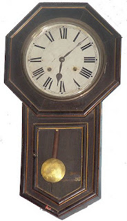

  • Comment fonctionne le pendule ? Le principe de l’horloge à pendule repose sur le fait qu’un pendule oscillant ou tournant déclenche une action dans le mouvement à chaque passage à un point précis de son parcours, ce qui permet de faire avancer l’affichage de l’heure (le plus souvent, cela se fait par la roue montante et l’échappement à ancre).
  • Sur la pendule, il y a presque toujours une vis de réglage en bas (plus précisément un écrou de réglage) que l’on peut tourner. Si on la tourne de manière à ce qu’elle se déplace vers le haut en direction du cadran, le balancier devient plus court – l’horloge tourne plus vite.
  • La cheminée est à l’origine de l’horloge de table Les horloges de table à affichage analogique de l’heure disposent d’aiguilles classiques et d’un cadran qui peut être arrangé dans les styles les plus divers. Autrefois, les horloges de cheminée étaient utilisées directementQue peut-on faire quand une pendule va trop vite ?
    • a)Si la pendule va trop vite, il faut augmenter la longueur du pendule : (Longueur pendule). Dans la plupart des cas, on peut y parvenir en plaçant une vis de réglage à l’extrémité inférieure du pendule. Cela permet d’augmenter la durée de la période de l’oscillation.
