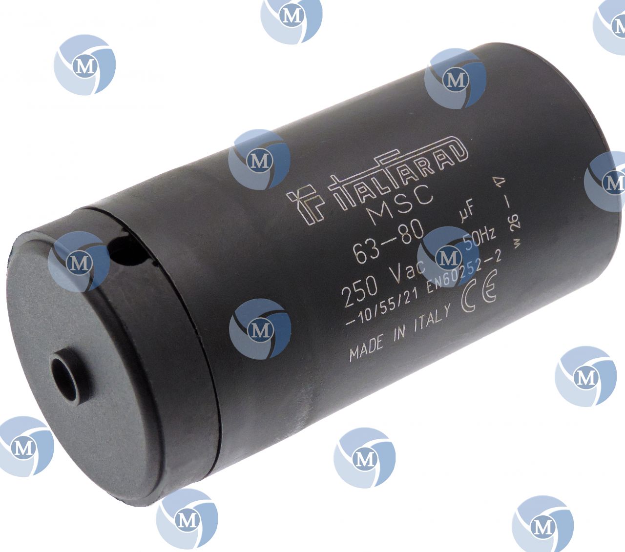

Si le condensateur est séparé de la source de tension, l’énergie et les charges sont conservées et la tension reste constante : Condensateur lissage tension continue (Condensateur de demarrage 63 a 80 µF). Si l’on prélève de l’énergie du condensateur en y connectant un consommateur, l’intensité du champ électrique diminue et la tension du condensateur aussi.
