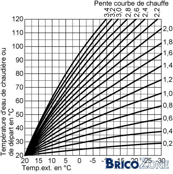

Le réglage de la courbe de chauffe n’est pas possible dans toutes les conditions météorologiques. Pour régler l’inclinaison ou la pente de la courbe de chauffe, la température extérieure devrait être inférieure à 0°C : Courbe temp enceinte. Pour déterminer le décalage parallèle optimal, la température extérieure devrait par contre être supérieure à +5°C.
La courbe de chauffe, comme on l’appelle dans le jargon, est la représentation graphique d’une formule mathématique. Elle décrit le rapport entre la température extérieure et la température dite de départ.

Une courbe abrupte est caractéristique des bâtiments anciens non isolés. Une température de départ élevée est assez rapidement nécessaire lorsqu’il fait un peu plus froid à l’extérieur (Temperature courbe enceinte). Une température de départ élevée est synonyme de besoins énergétiques élevés et de frais de chauffage juteux : Temperature courbe femme enceinte. Plus une courbe est plate, moins vous avez besoin de chauffer.
Valeurs indicatives pour la courbe de chauffage 0,12 à 0,16 pour une maison bien isolée thermiquement avec pompe à chaleur. 0,3 à 0,5 pour une maison bien isolée thermiquement avec chauffage au sol. 1,0 à 1,2 pour une maison bien isolée thermiquement avec des radiateurs. 1,4 à 1,6 pour un bâtiment ancien et isolé avec des radiateurs.

L’inclinaison permet au générateur de chaleur de déterminer dans quelle mesure il doit modifier la température de départ en cas de changement de la température extérieure (Courbe temperature). Temperature courbevoie semaine. Alors que l’inclinaison influence le comportement de la courbe de chauffage, le niveau permet de corriger la température de départ uniformément vers le haut ou vers le bas.

Comment régler correctement la courbe de chauffe ?

A combien devrait être réglée la courbe de chauffe ?
Que se passe-t-il si j’augmente la courbe de chauffe ?
Que dit la pente d’une courbe de chauffe ?
Que signifie point de départ de la courbe de chauffe ?
Qu’est-ce que le pied d’une courbe de chauffe ?
Qu’est-ce que le décalage parallèle ?
Qu’est-ce que la caractéristique de chauffage ?

Quelle courbe de chauffe bâtiment ancien ?
Quelle courbe de chauffe pour le chauffage au sol ?

Que signifient niveau et inclinaison pour le chauffage ?
