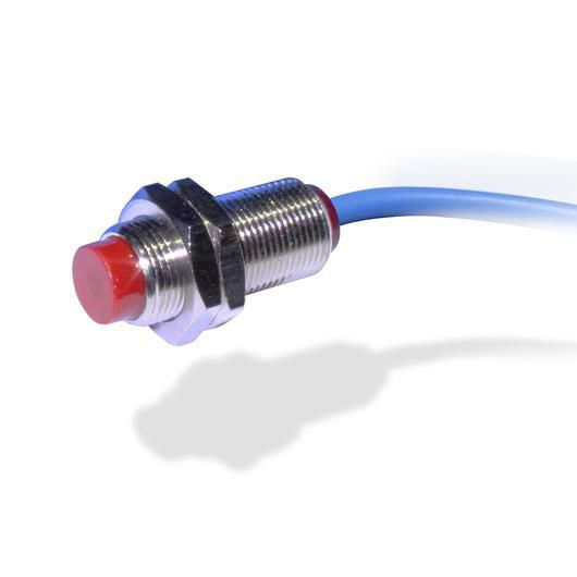

Le capteur NAMUR (d’après NAMUR – Normenarbeitsgemeinschaft für Mess- und Regeltechnik in der Chemischen Industrie) a d’abord été défini dans la feuille de travail NAMUR NA01, qui a été transformée en 2000 en DIN EN 60947-5-6 (VDE 0660-212:2000-12) (Capteur namur). Depuis 2002, la fiche de travail NAMUR NA01 a été retirée.
Les capteurs inductifs fonctionnent sans contact. L’oscillateur génère, au moyen d’un circuit oscillant, un champ électromagnétique alternatif qui sort de la surface active du capteur. Des courants de Foucault sont induits dans chaque objet métallique qui s’approche de la face avant, ce qui retire de l’énergie à l’oscillateur. Cablage capteur namur. Comment fonctionne un détecteur de proximité ?
Un détecteur de proximité inductif (initiateur, détecteur de proximité, capteur de proximité, capteur de position) est un capteur qui peut détecter sans contact des objets métalliques (conducteurs d’électricité) lorsqu’il s’approche (Capteur inductif namur). Un signal binaire, “objet détecté/non détecté”, est mis à disposition.
Un capteur à 2 fils est un composant actif qui a besoin d’énergie pour fonctionner. Le capteur reçoit cette énergie électrique via les deux fils de raccordement. Capteur logement namur. En même temps, le capteur signale son état de commutation via ces deux mêmes fils de raccordement.
Que signifie capteur Namur ? Réponse : Un capteur NAMUR est un capteur de proximité à deux fils, généralement alimenté par une tension continue de 8 volts. Lorsque le capteur détecte la cible, le flux de courant à travers le capteur diminue à moins de 1,2 mA.

Les différents éléments des unités fonctionnelles s’appellent noyau de ferrite avec bobine, oscillateur, démodulateur, comparateur et interrupteur de fin de course. L’oscillateur ainsi que la bobine et le noyau de ferrite sont entourés d’un circuit électromagnétique oscillant. Fonctionnement capteur namur. Bien entendu, certains éléments peuvent varier d’un fabricant à l’autre.

Sn : Distance de commutation nominale ou distance de commutation assignée La distance théoriquement indiquée qui conduit à la commutation du capteur. Les tolérances de fabrication, les influences de la température ou d’autres influences extérieures ne sont pas prises en compte.
Que signifie après Namur ? Réponse : NAMUR est l’abréviation de “Normenarbeitsgemeinschaft für Mess- und Regeltechnik in der chemischen Industrie”. NAMUR a été créé à l’origine comme organe de représentation des utilisateurs de la technique de mesure et de régulation dans l’industrie chimique, pétrochimique et pharmaceutique.
