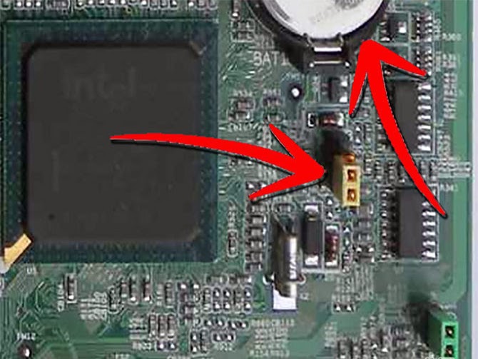

On trouve souvent le cavalier (pont enfichable vert, voir image) à proximité de la batterie CMOS avec l’inscription JBAT1, RTCLR, CLRCMOS, CLRCMS, CMOS_CLEAR, Clear RTC, ou similaire. Il existe 4 types de cavaliers CMOS différents : Cavalier CMOS à 3 broches : normalement, le connecteur sur lequel se trouve le cavalier CMOS se compose de 3 broches (contacts).
Réinitialiser le BIOS par cavalier 1 Débranchez impérativement votre PC du secteur en débranchant le câble d’alimentation avant de retirer le cavalier : Clear cmos sans cavalier. Sinon… 2 Placez le cavalier Clear CMOS de la “position standard” (en général les broches 1-2) à la “position d’effacement” (en… More Le Jumper est-il une autre appellation ?
Sur les cartes de certains fabricants, le cavalier peut aussi avoir une autre désignation (3 manieres de reinitialiser le BIOS de votre PC). Dans ce cas, consultez le manuel. Débranchez impérativement votre PC du réseau électrique en débranchant le câble d’alimentation avant de retirer le cavalier. Dans le cas contraire, votre ordinateur pourrait être endommagé.
