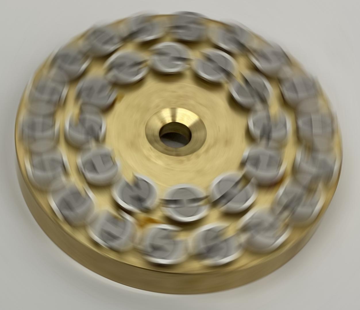

Que se passe-t-il lors du rodage ? Lors du rodage, les outils et la surface de la pièce à usiner glissent l’un sur l’autre. Le produit de rodage se trouvant dans la fente de travail provoque l’enlèvement de la pièce. Le mouvement relatif entre le disque de rodage et la pièce à usiner fait que les grains de l’agent de rodage effectuent un mouvement de roulement.
Si un disque de rodage en matériau plus tendre (Cu, Al, Zn) est utilisé à la place d’un disque de rodage typiquement dur (fonte), les dommages sur les bords peuvent être considérablement réduits.
Quel est l’effet d’un disque de rodage doux ?
