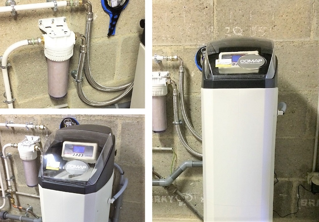

Les coûts d’acquisition des adoucisseurs d’eau varient. sont adaptés. Le prix de départ commence à environ 400 euros, mais il peut aller jusqu’à 2000 euros. Quand un adoucisseur d’eau est-il rentable ?
Un adoucisseur d’eau est rentable à partir d’une dureté moyenne de l’eau de 14° dH. Si votre eau a cette dureté, les dépôts de calcaire dans la salle de bain seront clairement visibles, et les appareils comme les machines à laver seront aussi nettement plus rapidement touchés par des dépôts de calcaire élevés.
Dans un adoucisseur d’eau, l’eau domestique normale passe par l’échangeur d’ions. De plus, de l’eau salée passe par l’échangeur d’ions, ce qui a pour autre conséquence que le calcaire auparavant lié peut maintenant se détacher de la résine. Le mélange d’eau, de sel et de calcaire qui en résulte s’écoule ensuite dans les eaux usées.
Un adoucisseur d’eau vous permet d’économiser du temps et de l’argent et de gagner en bien-être. Le procédé d’échange d’ions permet d’éliminer de votre eau potable les minéraux calcium et magnésium qui provoquent des dépôts de calcaire dans les canalisations, tout en augmentant la valeur du sodium.
Avec une installation de détartrage fonctionnant selon le principe de l’échangeur d’ions, l’eau devient effectivement plus douce. Ce procédé consiste à retirer de l’eau les ions calcium et magnésium – donc le calcaire – et à les remplacer par des ions sodium.
Une installation anticalcaire ne retire pas de l’eau du robinet les agents de dureté que sont le calcium et le magnésium. Ces précieux minéraux sont donc conservés dans l’eau. Les installations anticalcaires transforment le calcaire présent dans l’eau en cristaux d’ensemencement. Comment fonctionne un filtre anticalcaire ?
Un filtre anticalcaire fonctionne selon le principe du catalyseur. Cela signifie qu’il stimule la cristallisation du calcaire. Pour ce faire, aucun apport de substances externes n’est nécessaire. Un catalyseur n’a pas non plus besoin d’être régénéré.
Adoucir l’eau de l’aquarium La solution la plus simple consiste à la mélanger avec de l’eau plus douce, comme de l’eau de pluie ou de l’eau osmosée. Calcaire bouillie. Un système d’osmose inverse ou un échangeur de cations permet de déminéraliser presque complètement l’eau.
Dans l’ensemble, l’utilisation d’eau bouillie est donc tout à fait avantageuse pour l’arrosage des plantes d’intérieur (TRAITEMENT DU CALCAIRE AVEC ADOUCISSEUR COMAP DE LA GAMME SOFTEO a …). Toutefois, il existe également différents types de plantes pour lesquelles il est expressément recommandé de n’utiliser que du liquide prétraité de cette manière.
Non, l’eau bouillie ne nuit pas à tes plantes (Calcaire eau bouillie). Au contraire, de nombreuses plantes se développent encore mieux lorsqu’elles sont arrosées avec de l’eau bouillie. Les plantes ne se soucient pas de savoir si l’eau est bouillie ou non.
On demande souvent : l’eau distillée est-elle de l’eau bouillie ? Non, l’ébullition permet au mieux d’obtenir une eau largement stérile, mais qui contient toujours, par exemple, du calcaire et d’autres minéraux. L’eau distillée est une eau déminéralisée.
