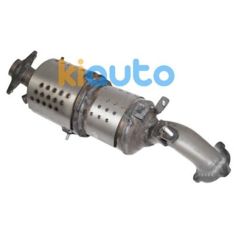

À quelques exceptions près, les capteurs de pression des gaz d’échappement se trouvent principalement dans les voitures diesel équipées d’un filtre à particules afin de contrôler l’état de charge de ce dernier (FILTRE A PARTICULES LEXUS IS220 2.2TDI 2AD-FHV (Capteur de Pression M12 …). Selon le modèle, cela se fait par une sonde qui mesure la pression dynamique en amont du DPF ou par deux capteurs de pression (voir à ce sujet la page 14) ou un capteur de pression différentielle.

500 euros Le nettoyage d’un filtre à particules coûte environ 400 à 500 euros : (Agitation des particules pression). Il convient de noter que le filtre à particules doit être démonté et envoyé au prestataire pour être nettoyé. Le véhicule ne peut donc pas être utilisé pendant quelques jours.
