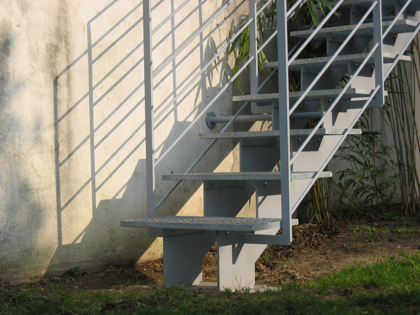

Il faut compter entre 1 500 et 2 000 euros pour l’installation (Escalier exterieur droit marches caillebotis). Les escaliers autoportants sont des constructions coûteuses. Le professionnel doit être très minutieux lors du montage. Escalier marches suspendues. Il faut compter entre 3.000 et 5.000 euros.
