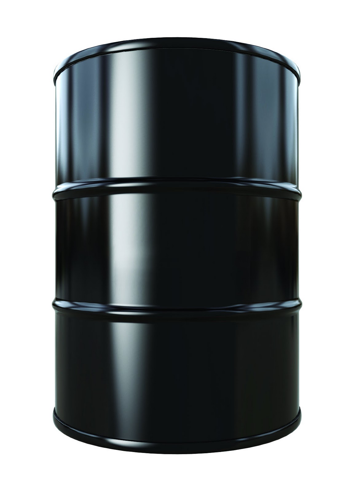

Comment ouvrir un baril de pétrole ?
Si ton tonneau est un tonneau “fermé” (les deux extrémités sont scellées), tu dois en ouvrir un (tonneau baril metallique fut bonde). Une scie sauteuse avec une lame de scie pour le métal est bien adaptée pour cela. Porte une protection pour les oreilles, car c’est très bruyant ! Une fois que tu as fait une ouverture, retourne le fût.
Comment nettoyer un baril de pétrole ?
Si vous pouvez ouvrir votre fût d’huile, il est très facile de le nettoyer. Il suffit de l’essuyer (avec des gants !) avec votre solvant, de préférence plusieurs fois. Ensuite, nettoyez à sec et c’est terminé.
Les fûts d’huile peuvent-ils exploser ?
Les barils de pétrole vides peuvent exploser. Même les barils de pétrole apparemment vides peuvent être hautement explosifs.
Est-il possible d’ouvrir un baril de pétrole ?
Bonjour constructeur de maison ! Si tu veux seulement enlever le couvercle du tonneau d’huile pour le réutiliser comme récipient ouvert, prends un ciseau à tôle et un marteau puissant, puis coupe le couvercle en continu avec le ciseau.
Combien de trous dans un tonneau à feu ?
Il suffit de percer des trous d’aération d’environ 5 cm de diamètre. Le mieux est qu’ils soient suffisamment grands pour que le briquet puisse pénétrer dans le tonneau à feu. Il devrait y avoir entre 8 et 14 trous.
Comment brûler un baril de pétrole ?
Si tu te procures un vieux tonneau et que tu en fais ton propre foyer, tu dois d’abord le brûler afin d’éliminer les résidus et la peinture. Pour cela, il suffit d’allumer un feu de bois directement sur le fond du tonneau et non pas dans le panier à feu, comme tu le feras plus tard. Quel tonneau utiliser comme tonneau à feu ?
