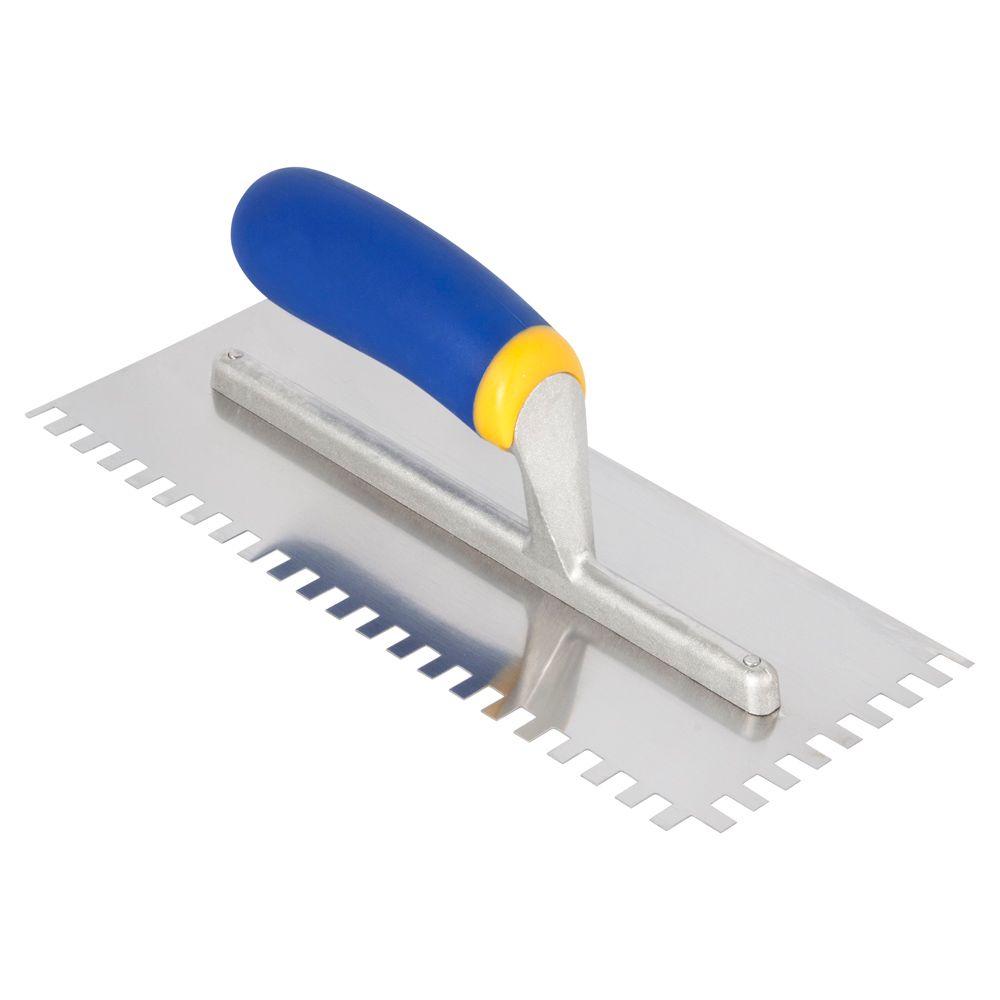

La spatule dentée est un outil utile pour la pose du carrelage. Avec la spatule ou la truelle dentée, vous répartissez la colle de manière uniforme sur une grande surface. La taille du carreau et la surface de l’envers du carreau jouent également un rôle important dans le choix de la truelle à carreler.
Alors que la denture dite rectangulaire est surtout utilisée pour la pose de carrelage et la mise en forme de la colle à carrelage, la denture ronde en U est surtout utilisée pour les travaux de mortier. Mais si l’on veut coller du parquet, il faut utiliser une spatule dentée à denture triangulaire.
Pour les carreaux de 30 x 60, on utilise une denture de 8 mm. La profondeur de la denture ne doit pas être supérieure ou inférieure à 8 mm, sinon le carreau 30 x 60 risque de ne pas tenir au mur.
Lors de l’application de la colle à carrelage, la profondeur correcte de la denture est importante. La profondeur de la denture peut fortement influencer la qualité du carrelage. Cette denture est utilisée pour les carreaux : 60 x 60 = denture de 10 mm.

Quelle truelle dentée pour quelle taille de carreau ?
Quelle spatule dentée choisir ? Pourquoi une truelle à dents ?
Quelle spatule à dents pour quoi faire ?
Quand choisir une truelle dentée ?
Quelle truelle à dents pour des carreaux de 30×60 ?
Quelle truelle à dents pour le carrelage 60×120 ?
Quelle denture pour quels carreaux ?
Pourquoi la denture pour les carreaux ?

1 (TKB A2)Collage de revêtements de sol élastiques et textilesa = 1,3 mmb = 1,7 mmc = 1,4 mm.
2 (TKB B1)Collage de revêtements de sol textiles et de linoléum = 2,0 mmb = 2,3 mmc = 2,7 mm (QEP Truelle a megapoignee, dentelure carree, 1/4 x 3/8 po x 1/4 po …).
3 (TKB B7)Collage de parquets mosaïques et de parquets finis mosaïquesta = 4,0 mmb = 3,5 mmc = 4,5 mm (Truelle dentee 3 mm).
