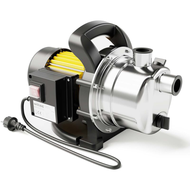

Chaque pompe a une hauteur de refoulement maximale (Pompe jardin). Si celle-ci est dépassée, elle aspire, mais ne refoule pas d’eau : Pompe arrosage jardin lidl. Dans la mesure où cette cause peut être exclue, des filtres bouchés ou de l’air dans la conduite d’aspiration sont des causes possibles. Pompe arrosage jardin solaire. Les clapets anti-retour défectueux sont un peu plus rares.
Si une fuite se produit dans la conduite d’aspiration, l’air s’infiltre par celle-ci et est ensuite transporté plus loin. Pompe bassin jardin solaire. Ce risque n’existe pas avec une pompe submersible, mais celle-ci peut aussi aspirer de l’air si elle se trouve au-dessus de la surface de l’eau et tombe donc à sec.
Il se peut que les dépôts dans l’eau aient séché pendant l’hiver et que la pompe soit un peu “collée” (1300w electrique pompe d’epuisement purifier eau outil jardin fontaine …). Dans ce cas, il est généralement utile de faire bouger un peu l’arbre de la pompe via la roue du ventilateur : (Pompe de jardin lidl 2021). La plupart du temps, on remarque une petite résistance et soudain, elle tourne à nouveau très facilement.
La pompe à eau domestique ne tire pas l’eau et la cause la plus fréquente est que l’on a souvent oublié d’étanchéifier à cent pour cent le filetage du tuyau d’aspiration avec un feutre de serrage, de la ficelle de chanvre ou du téflon (Pompe de jardin 2800l/h, 600W, Poignee de transport & Vis de purge …). Pompe fontaine jardin solaire. Dans le cas d’une pompe à eau domestique, le clapet anti-retour bloque le reflux de l’eau du tuyau.
Lorsqu’une pompe de jardin fonctionne à sec… Pompe jardin automatique. Si celle-ci est trop chaude, elle ne peut pas remplir son objectif secondaire de refroidissement et la pompe surchauffe (Pompe jardin brico depot). Les pompes centrifuges sont conçues pour fonctionner avec l’eau comme fluide de travail.
