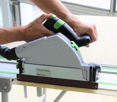

Une scie circulaire permet de couper ou de scier très facilement une plaque de plastique. Pour ce faire, tu dois régler la scie sur la vitesse la plus élevée. Cela permet d’obtenir des arêtes de coupe très propres et rectilignes et d’éviter presque totalement les effilochages.
N’exercez pas une pression trop forte sur les plaques, sinon les arêtes de coupe deviendront très vite malpropres. Si vous ne devez découper que quelques plaques, une scie sauteuse suffit généralement. Mais si vous devez découper de nombreux panneaux, il vaut mieux utiliser une scie circulaire. Comment découper le PVC ?
