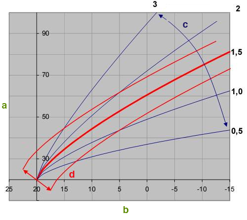

Valeurs indicatives pour la courbe de chauffage 0,12 à 0,16 pour une maison bien isolée thermiquement avec pompe à chaleur : Courbe chauffe. 0,3 à 0,5 pour une maison bien isolée thermiquement avec chauffage au sol (Courbe chauffage chaudiere). 1,0 à 1,2 pour une maison bien isolée thermiquement avec des radiateurs : (Courbe chauffage plancher chauffant). 1,4 à 1,6 pour un bâtiment ancien et isolé avec des radiateurs.
Malheureusement, il n’est pas possible de calculer simplement une courbe de chauffe, car trop de facteurs agissent sur celle-ci, comme par exemple l’isolation de la maison (des infos sur ma chaudiere (Page 1)). Il faut donc la régler manuellement et par tâtonnements.
Voici encore quelques inclinaisons typiques de la courbe de chauffage : maison bien isolée thermiquement avec radiateurs : 1,0 – 1,2 : Courbe chauffe eau consommation. maison bien isolée thermiquement avec chauffage par le sol : 0,3 – 0,5 : (Courbe chauffe maison). bâtiment ancien (radiateurs) en situation libre : 1,4 – 1,6.
Le point de pied est le point de départ de la courbe de chauffe : Courbe chauffe plancher chauffant. Il peut être modifié sur différentes régulations de différents fabricants ; il peut être augmenté ou diminué selon les souhaits.
La pente détermine dans quelle mesure une modification de la température extérieure entraîne une modification de la température de départ : Courbe de chauffe calcul. Les valeurs typiques pour un chauffage conventionnel sont de 1,4… Une valeur de 1,5 signifie qu’une variation de 1 K de la température extérieure entraîne en moyenne une variation de 1,5 K de la température de départ.

Les valeurs habituelles de la température de départ pour le chauffage par le sol se situent environ entre 25 et 60 degrés Celsius (heating courbe chauffe loxone frfr temperature behaviour).
Qu’est-ce que le point de base d’une courbe de chauffe ?
Que dit la pente d’une courbe de chauffe ?
