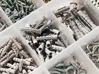

Peut-être l’outil le plus utilisé pour retirer une cheville universelle du mur : le tire-bouchon ! Vissez le tire-bouchon avec précaution dans la cheville en plastique – juste assez pour que l’hélice s’arrête juste à l’intérieur de la cheville. Ensuite, retirez délicatement la cheville du trou.
Pour la profondeur du trou et la taille de la vis, cela signifie : cheville de 6 (6 mm) – mèche de 6 pour le trou (6 mm) – diamètre de la vis : 4-5 mm. Cheville de 8 (8 mm) – mèche de 8 pour le trou (8 mm) – diamètre de la vis : 4,5-6 mm. Cheville de 10 (10 mm) – Mèche de 10 pour le trou (10 mm) – Diamètre de la vis : 6-8 mm.
