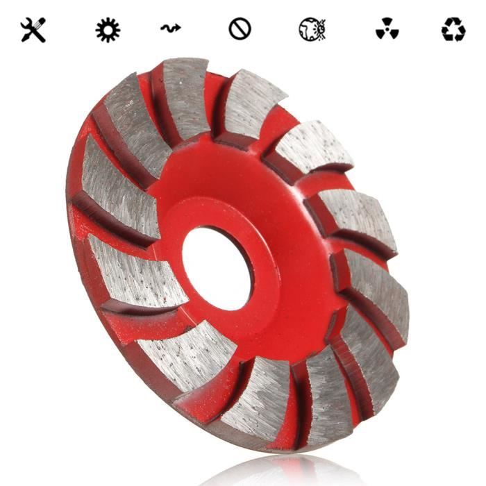

Poncer le béton pour le rendre lisse : fraiser, poncer, polir Si vous commencez par un grain 80, l’étape suivante sera un grain 160, puis 320, etc (Disque A Poncer Le Beton Leroy Merlin / Ponceuse Diamant Beton Leroy …). Pour pouvoir fraiser et poncer une surface en béton, les plateaux de ponçage sont équipés de segments diamantés (ceux-ci sont interchangeables).
