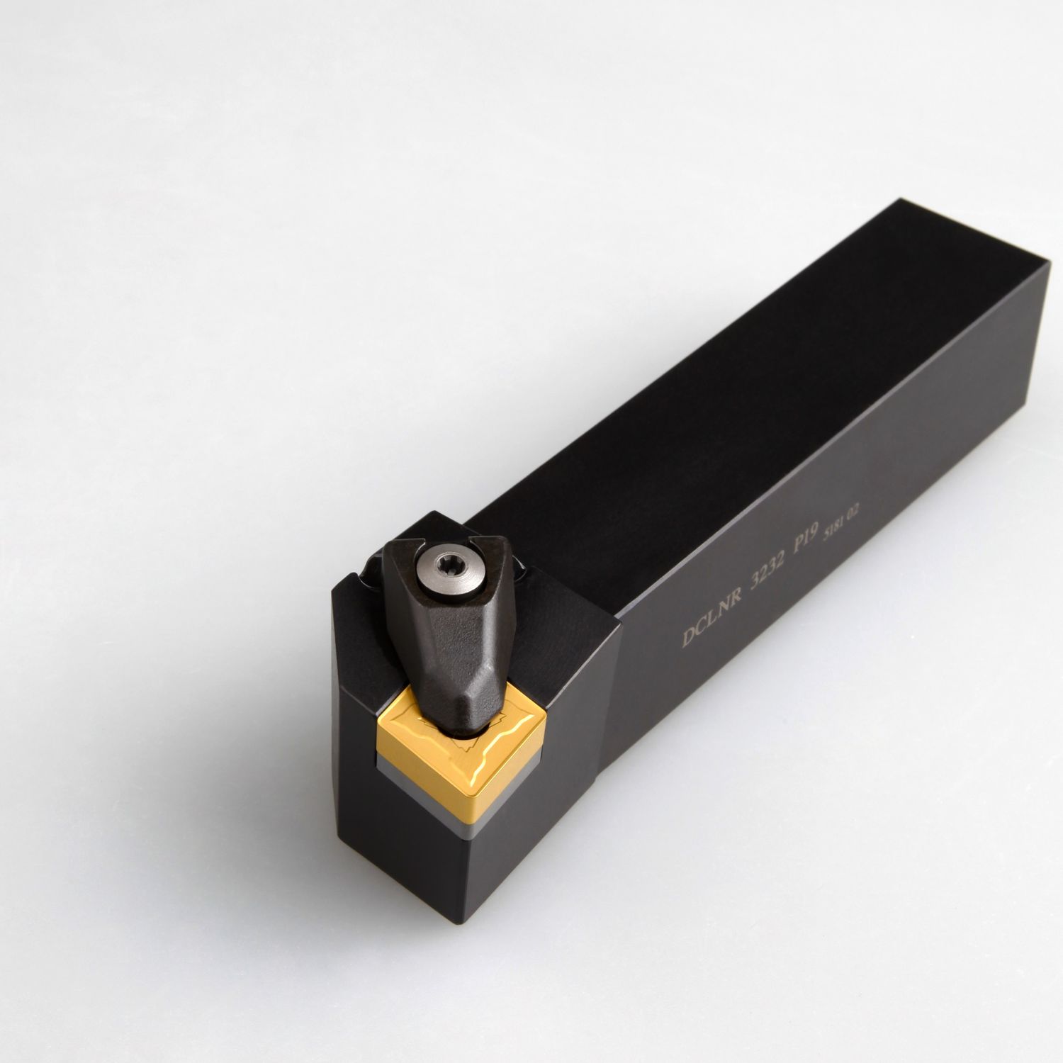

Quel acier de tournage pour quoi ? Les aciers de tournage à gauche sont principalement utilisés pour le tournage longitudinal. Les burins de tournage neutres sont conçus pour le sens de coupe, respectivement d’usinage, des deux côtés : (Tournage coupez). Selon le modèle, ces burins sont utilisés pour le chariotage, les gorges ou le tronçonnage, le taraudage ou encore le dressage.
Les plaquettes revêtues de TiN conviennent aussi bien aux matériaux tendres qu’aux matériaux durs : Condition coupe tournage (Plaquette de coupe pour ebauche). Les plaquettes revêtues de PVD titane-aluminium-nitrite (TiAlN) conviennent surtout pour l’usinage de matériaux durs comme l’acier inoxydable, l’acier et la fonte.
Les burins de tournage sont des outils d’usinage utilisés sur les tours. Tournage bois coupe a fruits. Le tranchant de l’outil de tournage est guidé contre la pièce à usiner en rotation et sépare ainsi les copeaux. Un outil de tournage se compose d’un corps, d’une tige et d’un tranchant : Tournage coupe a fruits. Il existe trois modèles matériels différents d’outils de tournage.

Un outil sans rayon de bec (edge radius) s’userait très rapidement. Tournage outils de coupe. C’est pourquoi les angles de coupe sont arrondis. Lors de l’ébauche, les rayons d’arête sont choisis aussi grands que possible, ce qui permet d’obtenir une arête de coupe stable.

Types de burins de tournage HSS et carbure de tungstène
Quelle plaquette pour quoi ?
Quels sont les différents types de plaquettes ?
Forme et géométrie des plaquettes Il existe des formes de base rondes, triangulaires, carrées, en forme de losange et polygonales (acier tournage plaquette tornitura nmr roughing inoxydable wendeplatte inserto inserti dormer pramet directindustry edelstahl). La forme détermine également l’angle d’attaque. Tournage d’une coupe en bois. La géométrie de la plaquette est entre autres déterminante pour la qualité de la surface.
