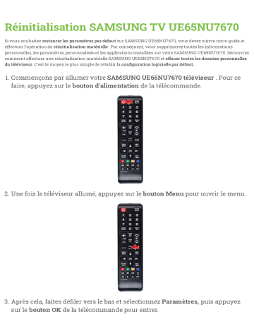

Réinitialiser la Smart TV de Samsung aux paramètres d’usine Allumez votre Samsung TV et maintenez la touche “Exit” de la télécommande enfoncée pendant environ 10 secondes. Televiseur samsung 160 cm. Lorsque le message de réinitialisation s’affiche à l’écran, vous pouvez relâcher la touche. Televiseur samsung 50 pouces. Si vous confirmez, la réinitialisation est effectuée.

Il suffit de répondre OUI à cette question pour que le Samsung Smart TV effectue la restauration (Televiseur samsung qled 55 pouces). Samsung UE65NU7670 Manuel de reinitialisation dure. La réinitialisation dure via le menu de service n’est disponible que via une combinaison de touches spéciale. Televiseur samsung qled 75 pouces. Ce menu est particulièrement destiné aux collaborateurs de Samsung et aux techniciens de télévision (Televiseur samsung qled boulanger). C’est pourquoi la procédure suivante doit être utilisée avec prudence.
