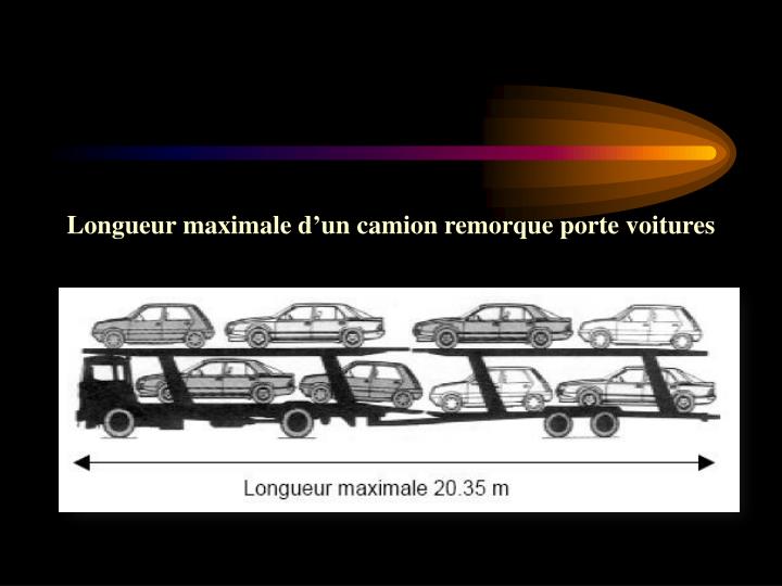

Les camions traditionnels avec remorque peuvent mesurer jusqu’à 18,75 mètres de long : (Chargement automatique des camions). PPT. Les camions longs peuvent mesurer jusqu’à 25,25 mètres. Chargement des camions en allemand. Le poids des camions traditionnels peut aller jusqu’à 40 tonnes, ou 44 tonnes en transport combiné.

Longueur maximale : 18,75 m pour un train routier (camion avec remorque) 16,50 m pour une semi-remorque (véhicule à moteur avec une semi-remorque ou une remorque)
Le train routier européen ou communautaire (camion) peut mesurer 18,75 m de long en tant que train articulé, 16,50 m de long en tant que semi-remorque, jusqu’à 4,0 m de haut et 2,55 m de large sans les rétroviseurs extérieurs (trains frigorifiques jusqu’à 2,60 m).
