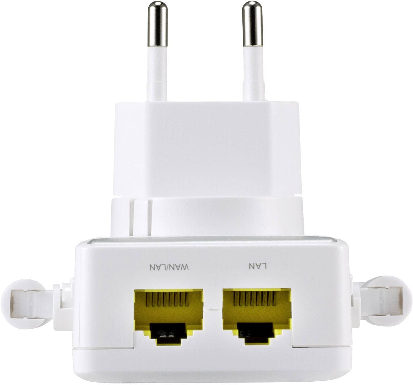

En cliquant sur Appliquer, tu actives les paramètres que tu viens de définir (Repeteur Wi-Fi Renkforce WS-WN575A3 Dual Band AC1200 RF-3804172 2.4 GHz …). Wlan router lidl. Tu peux maintenant te rendre dans le sous-menu Répéteur. Tu dois d’abord activer le support de ton ancien routeur wifi en tant que répéteur. Pour cela, il suffit de cocher la case “Activer la prise en charge des répéteurs sans fil (WDS)”.
