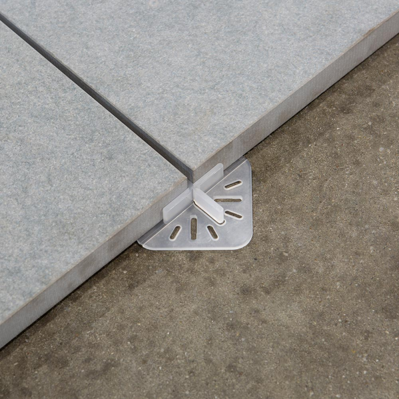

L’espacement entre les joints et l’espacement pour la fixation des bords doit toujours être de 3 – 5 mm (DIN 18318), en aucun cas les dalles ne doivent être posées en grinçant : Dalles terrasse. En cas de pose en grinçant, des fissures, des éclatements de bords, des bords d’humidité ou des efflorescences peuvent se produire.
Pour des dalles de 60x60cm, tu as besoin de 4 plots par mètre carré. Dalle terrasse 50×50 pas cher. Pour une terrasse de 20 m² avec des dalles de 60×60 cm, tu as besoin de 80 plots.

Commence la pose des dalles par le bord extérieur long : Dalle terrasse leroy merlin sur plot. Cela présente l’avantage de ne pas devoir marcher sur le lit de gravillons. Dalles beton terrasse leroy merlin. Un espacement des joints doit être respecté par rapport au bord et entre les dalles : Dalles clipsables terrasse leroy merlin. Pour que les distances soient toujours égales, il est préférable d’utiliser des croisillons pour dalles de terrasse.
Quelle largeur de joint pour des dalles de terrasse 60×60 ?
6 mm Quels croisillons pour les dalles de terrasse ?
2 : Dalle terrasse 50×50 bois. largeur du joint des croisillons
Peut-on laisser des croix de joints à l’intérieur ?
Quelle hauteur pour les croisillons ?
Les croisillons de joints ont une hauteur de nor 10 mm et disparaissent volontiers sous les panneaux.
De combien de croisillons ai-je besoin ?
Combien de pieds de terrasse ? Il faut environ 3,5 à 5 pieds de terrasse par m².
De combien de paliers de terrasse ai-je besoin ?
Quand faut-il enlever les croisillons ?
Les croisillons de joints assurent un espacement régulier et large. Dalle terrasse 50×50 sur plot. Ils doivent être retirés après environ 60 minutes.
