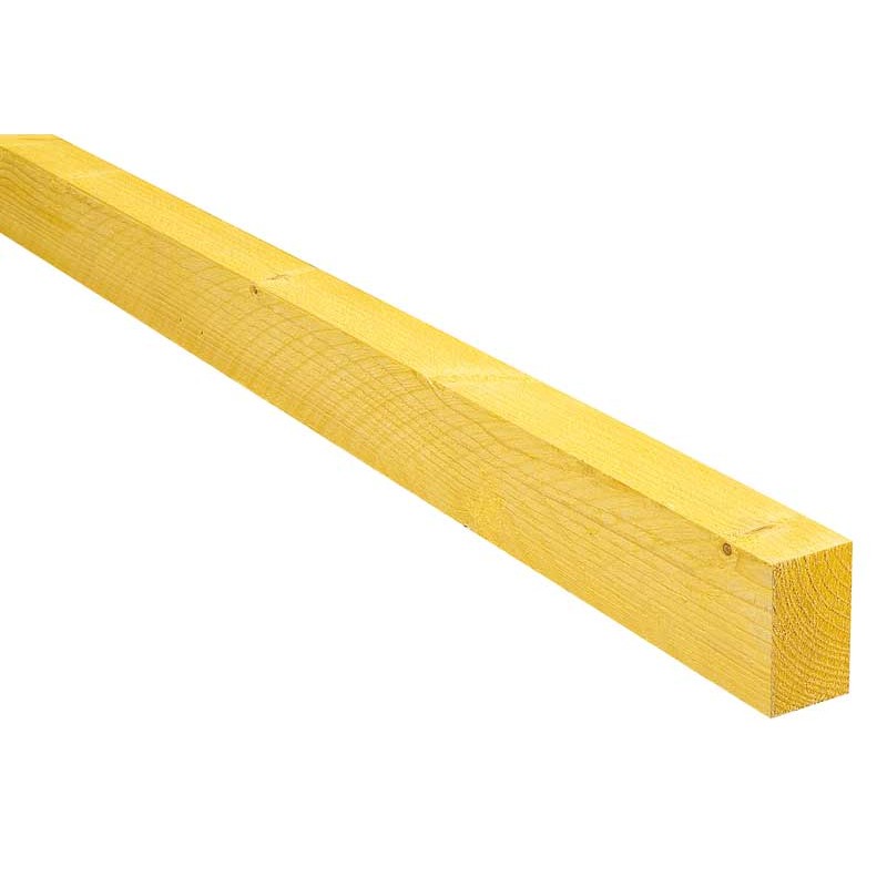

En raison de chevrons surchargés et affaissés, la charpente peut toutefois être déformée (Renovation des sols du premier etage). Chevrons bois. Un moyen d’assainir la structure porteuse sous-dimensionnée est le doublage des chevrons. Chevron bois 100×100 3m. Il s’agit de consolider les chevrons d’une charpente qui, autrefois, étaient souvent installés à faible hauteur.
Qu’est-ce qu’un doublage ? On appelle doublage l’extension d’un élément de construction lorsque l’élément existant est complété par un composant fabriqué dans le même matériau ou dans un matériau similaire (Chevron bois 100×100 6m). Le doublage peut être d’ordre optique ou structurel.
Quel chevron en bois doubler ? Avec quoi vous pouvez doubler les chevrons Le matériau de travail classique pour doubler les chevrons est et reste le bois sous forme de lattes de toit : Chevron bois 3m brico depot. Il existe également des bandes isolantes en mousse rigide de polystyrène (XPS), mais elles ne sont pas très populaires.
Les chevrons sont-ils traités ? C’est à vous de décider si vous voulez les traiter avec de la lasure, de la peinture ou des produits de protection du bois. Chevron bois 3m castorama. En principe, il n’est pas nécessaire de traiter la charpente, même si certains vendeurs de peintures s’obstinent à dire le contraire.
Comment renforcer les chevrons ? Renforcement latéral Il peut être réalisé à l’aide d’éléments en bois ou en acier vissés des deux côtés. L’assemblage des éléments de renforcement entre eux se fait principalement à l’aide de chevilles à tige et de vis.
Comment renforcer des chevrons ? Si les chevrons sont trop étroits, ce sera toujours difficile et il n’y a probablement pas de recette miracle (Chevron bois 3m point p). Selon l’IMHO, il ne faut élargir un chevron que sur toute sa longueur et si possible de manière à obtenir une sorte de bois lamellé-collé, c’est-à-dire en le collant sur toute sa surface et sous pression.
Pour ce faire, il est possible soit d’augmenter la largeur du bois du cadre, soit de placer une pièce de bois supplémentaire contre le bois du cadre, qui sert à élargir le cadre : Chevron bois 3m weldom (Bois de charpente pas cher). La pièce de bois supplémentaire est appelée doublage ou élargissement du cadre.
Peut-on doubler des chevrons ? Doubler les chevrons – aujourd’hui presque impossible à éviter Lors de l’aménagement des combles, il est aujourd’hui obligatoire de poser une isolation : Chevron bois 3m50. Comme la plupart des chevrons d’origine ne conviennent plus à l’épaisseur de l’isolation, il faut les doubler. Chevron bois 60×80 6m. Mais vous pouvez le faire vous-même sans problème.
Quelles vis pour doubler ? Des vis de 6/160 mm avec tête plate et filetage partiel suffisent pour le vissage, même sans préperçage. Ne prépercer que des chevrons très secs et cassants.
L’espacement des chevrons entre eux est appelé entraxe (e) et se situe généralement entre 50 et 100 cm dans les constructions en bois, aujourd’hui souvent entre 65 et 80 cm.
