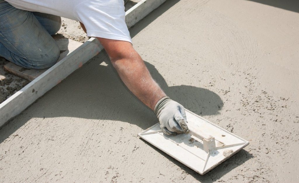

Les différences entre les deux matériaux Alors que la chape traditionnelle peut mettre plusieurs semaines à sécher complètement, la masse d’égalisation est généralement prête à recevoir un nouveau revêtement de sol après un délai d’attente d’environ un jour.
L’enduit d’égalisation autonivelant est en principe un mélange de ciment amélioré qui, une fois gâché, reste suffisamment liquide pour se redresser de lui-même lors de l’application, mais qui durcit ensuite rapidement et forme une surface compacte et lisse.
Mélangez le produit : Les masses de nivellement sont des produits que vous mélangez comme du mortier avec de l’eau selon les instructions du fabricant dans un grand seau et que vous mélangez soigneusement. Le mieux et le plus propre est de le faire avec un mélangeur. Versez d’abord de l’eau dans le seau, puis la pâte à niveler – sinon, la poussière est extrême.
Après 24 heures, le processus de désolidarisation est terminé, le sol est ferme mais encore très sensible. Ce n’est qu’après plus de dix jours, la norme DIN prévoyant un temps de durcissement de 21 jours, que l’on peut marcher sur le sol.
Si l’on veut que la pose du sol soit lisse, il faut aussi que le support soit lisse : Cela se fait très facilement avec une masse de nivellement. Pour le béton et les chapes en ciment, il suffit en général d’utiliser des masses d’égalisation bon marché sans additifs spéciaux, appelées par exemple ragréage fluide, pour égaliser le sol.
